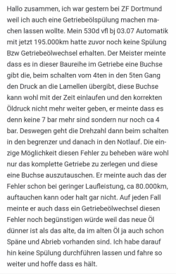

Diese Beschreibung eines anderen BMW-Fahrers beschreibt die Symptome bei meinem Z4 sehr gut. Mein Z4 ging auch in den Notlauf...auf der Autobahn... bei 150.
