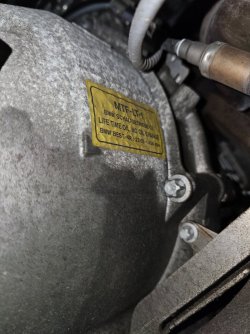

seit ich das Getriebeöl gewechselt habe (original BMW MFT LT2) eingefüllt habe lässt sich der 1. Gang sehr schwer einlegen wenn der Motor kalt ist.
Auf dem Getriebe steht aber LT1 druff. Kupplung habe ich soeben entlüften lassen, alles ok.
Woran kann das liegen bzw welches Getriebeöl kann ich safe statt des original BMW LT2 nutzen?

Die bei BMW sagten gerade dass das lt1 jetzt lt2 heißt.

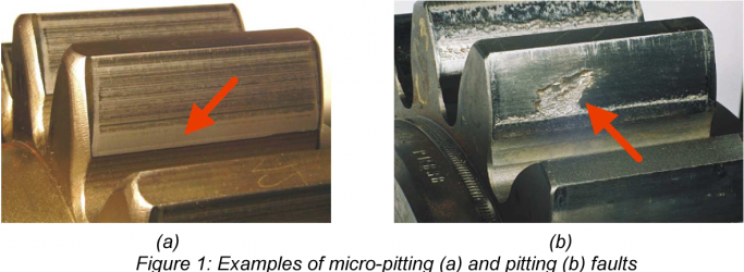

Zusätzlich - darüber kann man sicher vorzüglich streiten - hab ich den Zusatz vom Eschner Woife nach Vorgabe mit eingefüllt
Auszug aus den claims des Vitalprodukts für 56 Euro, allesamt ohne Nachweise.:rolleyes:
🚀 Reduziert Verschleiß und Geräusche
⛽️ Schützt die Oberflächen vor Korrosion
💪 Verhindert Graufleckigkeit und Pitting
🌟 Repariert Vorschädigung durch Micropittings
Siehe Bild: Wer es schafft die (Micro-)pits im Bild zu "reparieren", kriegt nen Nobelpreis. Auf Deutsch: unmöglich
🔧 Verhindert und reduziert weitere Abrasion
Verhindern oder reduzieren? Eines geht nur, nicht beides...
🏎️ Verlängert das Getriebeleben signifikant
Druckfehler: "Verkürzt...."
