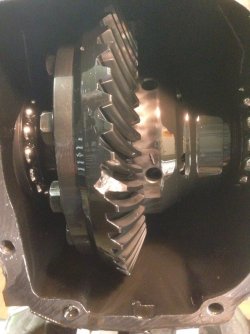

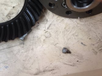

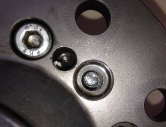

Getriebeproblem!? Z4 3.0si
das 3.46 ist eingelagert, wenn das Coupé verkauft wird, kommt es wieder rein. Die Sperre kann man getrennt viel besser verkaufen.

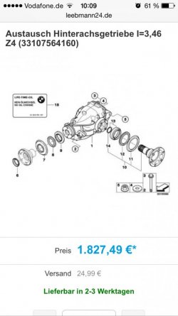

Is der vom X3 (E83?) billiger??? ;) :D
Was kostet sowas jetzt? :(
Meistens sind die Kompatiblen X3 Teile günstiger zu finden, weil sie nicht so sehr gefragt/gesucht sind. Die 330i Bremse findet man fast nicht mehr oder nur sehr teuer. Die vom x3 ist aber identisch, findet man deutlich besser.
Ich sag mal so, der Markt für 3,46 Diff's aus dem Z4 ist sehr sehr überschaubar, zumindest wenn man die unseriösen Anbieter außen vor lässt.
Leider passen auch bei weitem nicht alle 3,46 Radsätze aus dem X3 in mein Diff, was die Sache noch etwas komplizierter gemacht hat.

Welche Teilenummer hat das passende X3-Differential?

ich kann Dir leider nicht wirklich helfen, ich hab nur eine Liste mit Teilenummern bei denen der passende 3,46 Radsatz drinnen ist, ich glaube die Automatik Varianten sind noch kürzer übersetzt . Ob das Gehäuse, der Deckel und der Anschluss-Flansch passt kann ich Dir leider nicht sagen, aber da gibt es auf jeden Fall Unterschiede. Sorry!
