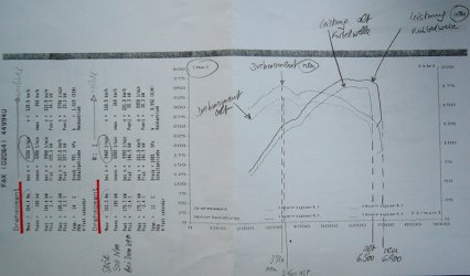

Jetzt brauch ich noch die Drehmomentkurve und dann kann ich mich eine schöne Grafik basteln für den optimalen Schaltzeitpunkt :B
AW: Getriebeübersetzung beim 3.0 ????
Hi Black Mamba,
komme auf dein Angebot zurück "eine Grafik zu basteln", wenn du die Drehmomentkurve hast. Hänge die Drehmomentkurve meines QPs nach einer kleinen Modifizierung ("Drehment neu") an den Beitrag an.
Neben der Grafik würde mich auch interessieren, wie man das ausrechnet.
Gruß schimi
Hallo Schimi,
hier die Grafik (vom original Motor):
Ich musste leider ein paar Annahmen machen, aber so im großem und ganzem müsste es passen.
Das heisst für dich: Kurz vor dem Drehzahlbegrenzer erst schalten :t
