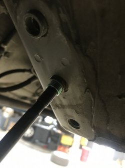

Gewinde Hydrolager Halter beschädigt
z4QP1980
10 Juli 2014
Eitorf
BMW Z4 e86 coupé 3,0si
Das musst du ausmessen. Gib mal den innendurchmesser und den außendurchmesser der Hülse durch.
Ich gehe aber davon aus dass die Reparatur bereits berücksichtigt wurde und damit HELICOIL möglich ist.
Aber du hast doch das Foto gemacht? 🤔 Fährst du mit dem Wagen mit nur einer schraube?
Foto ist aus dem Netz. Bin nur von der Mietwerkstatt vorsichtig nach Hause gefahren. Schraube ist handfest.
Gibt's da bei Newtis nicht sogar eine Reperaturanweisung....?🤔
Meine das ich da beim Stöbern schon Mal zufällig drüber gestolpert bin...

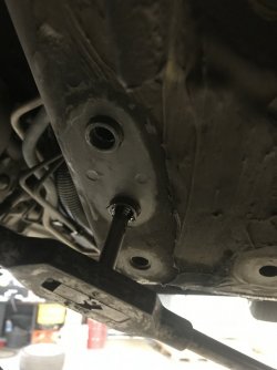

Heute erledigt. Das funktioniert echt top! Hab auf der Seite beide Aufnahmen gemacht. Helicoil und neue Schraube gingen rein wie Butter 👍
