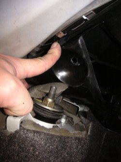

An der Vorderachse ist das Einstellen recht einfach erledigt.
An der Hinterachse musst Du Dir Löcher in die Verkleidung bohren um mit dem Inbus-Schlüssel ranzukommen. Unter Umständen erstmal den verdeckkasten ausgebaut lassen.

Das Loch bohrst Du dort wo es nötig ist ... wo ist das Problem?
... man sieht das doch. &:
Aber ich kann mal nachher Bilder hochladen.
Warum fragst Du ob das Auto zur Einstellung auf die Hebebühne muss?
Die Zugstufe wird am oberen Dämpferende eingestellt wird - wenn ich mir schon die Zeit nehme für Dich die Anleitung herauszusuchen, nimm Dir bitte die Zeit und schaue dort hinein ... :#
Wie man aber hinten ein Loch bohren soll um an die Verstellung zu kommen ist mir ein Rätsel. Das ist nicht möglich.
Selbst mit demontiertem Verdeckkasten ist das ein Gefummel...
Doch, das ist möglich und es ist kein Gefummel.
Ich hab's problemlos geschafft und Karswil hat's auch geschafft. Somit sollte das auch für jeden anderen keine große Herausforderung darstellen.
Verkleidung nehmen, kräftig zupacken, in eine Position drehen, die das Bohren mit einem Akkuschrauber erlaubt, der mit 'nem 12er oder größeren Bohrer bestückt ist und rein mit dem Loch.
... nachher gibt's Bilder dazu.

So, hier das versprochene Bild:
... wie man sieht ist es sehr einfach das Loch dort reinzubohren - auch die Position des Lochs ist sehr einfach zu ermitteln. :t

Verstellen geht dann aber nur mit ausgebautem Verdeckkasten oder?
AW: Gewindefahrwerk eure Einstellungen
Nee, das wäre dann ja quatsch da Löcher reinzumachen :s
... die Verstellung erfolgt vom Innenraum aus. Ein langer schlanker Arm mit Inbus-Schlüssel am Ende reicht aus.
