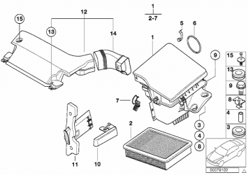

moin ora,
ich glaub Teil 12 ist das was er meint!
Kostenpunkt €22 + Mwst.
ob´s passt beim Z4 kann ich aber noch nicht sagen!

nein, nicht Teil 2, denn das ist ja die zweite Luftführung oder die 1te, wenn man so will.
Ich meine vom Bremsluftkanal hoch in den Luftfilterkasten, dann ein drittes Loch reinschneiden, abdichte, etc.
Wenn du den Ernst besser kennst, kannst du ihn ansprechen. Ansonsten war es hier schon mal Thema: http://www.bmw-drivers.de/forum-71/heutiger-test-mit-der-luftzufuehrung-t-20065.html
Leider habe ich Bilder aufgrund eines Datenverlustes verloren, wollte es Mitte Dezember auch machen, naja danach ist es eh arschkalt geworden, so dass ich es auch wieder aufgeschoben habe.
Ich schaue mir mal den Luftfilterkasten im Z4 an, der hat nur 1 Ansaugluftführung?
