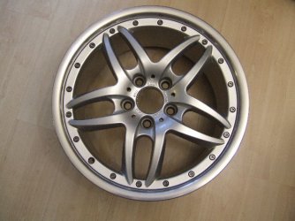

Hi,
habe nun meine 2 teilige Felge wieder zurück.....Das Ergebnis ist 1A! Der glanzgedrehte Felgenrand ist wieder top, und die Pulverlackbeschichtung darüber wie im Original!
Anbei ein Foto.
Also es geht diese Art der Felgen zu reparieren und wieder in en Originalzustand zu bringen.
