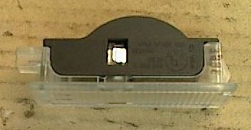

Kann mir jemand sagen, wie man an der Innenraumbeleuchtung (63 31 6 962 009) die Glühbirne wechseln kann?
Wie bekomme ich das schwarze Teil demontiert?
Im Handschuhfach ist auf der Leuchte gar keine schwarze Abdeckung montiert. Bei der Fußraumbeleuchtung schon. Im Internet habe ich dieses Foto gefunden:
Kann mir jemand helfen? Ich bin für jeden Tipp dankbar. Danke!
Die Abdeckung ist nur geclipst, einfach kleinen Schlitzschraubenzieher nehmen und abhebeln...
Na das hätte ich mal vorher probieren sollen. Vom bloßen Ansehen war das nicht ersichtlich. Danke für dem Tipp.
