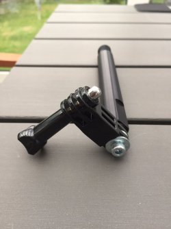

Mir kommt da rein sofort ein 3D Druckteil infrage. Quasi ein Aussengewinde mit Zapfen und gleich die Halterung im 90° Winkel
Bastellösung: Du nimmst einen Abschlepphaken und schneidest die Öse ab. Dann bohrst du da ein 5mm Loch rein und schneidest ein M6 Gewinde drauf. 6mm Loch in eine Gopro Halterung und du hast das Gleiche.

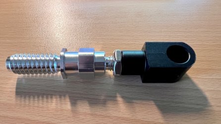

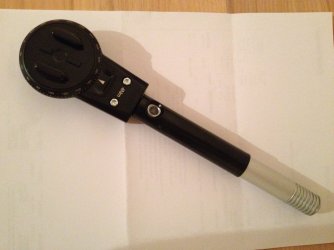

Ich habe etwas für den E89, keine Ahnung ob das identisch zum G29 ist.
Könnte sogar sein, daß das mal jemand damals hier im Forum hergestellt hat. Habe es nur einmal oder so genutzt, GoPro war dann doch nicht mein Ding.

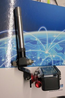

Ich habe mir für den E89 ( sollte genau so beim G29 auch funktionieren ) das hier gebaut. Aus der Bucht einen Abschlepphaken für
den Motorsportbereich besorgt und die Öse entfernt, den Rest dann selbst dran gebaut. Gehäuse ist ein Unterwassergehäuse für eine OSMO Action.
Bis 200km/h getestet. Lediglich der Sound kam durch das Unterwassergehäuse nicht so fett rüber, da werde ich demnächst mir mit einigen Bohrungen in der Nähe der
Mikrofone behelfen. Bei dem Gehäuse ging es mir in erster Linie nur um den Schutz der Kamera bei Insektenaufprall oder Steinschlägen.
Die Kabelbinder dienen nur noch einer weiteren Sicherheit sollte sich etwas losrappeln wobei alle Gewinde geklebt sind oder mit Sprengringen gesichert.
Alle Teile aus Metall, nicht dieses Kunststoffgedönse, was brechen kann.
