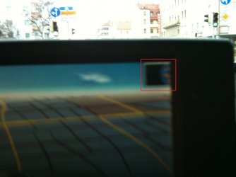

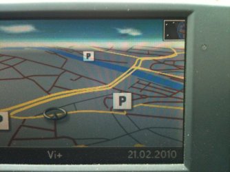

Hallo zusammen,
irgendwie ist scheint sich meine GPS Anzeige nicht entscheiden zu können :(
Mal zeigt es den Schriftzug GPS und einige Satelliten (weiße Punkte) an, dann werden die Satelliten weniger bis letztlich auch der Schriftzug GPS verschwindet.
Die Anzeige bleibt dann bis auf die Weltkugel kurzzeitig leer bis es plötzlich wieder Satelliten und GPS Anzeigt.
Nach kurzer Zeit beginnt dann das Spielchen von vorne ....
Ist das wirklich normal so oder stimmt hier was nicht?

AW: GPS Anzeige beim Navi Prof
Normal ist das sicherlich nicht. Bei mir verschwindet das GPS Signal nur in der Tiefgarage oder einem längeren Tunnel.
Hi Avatronic,
normalerweise markieren die Satelliten ganz einfach, zu wie vielen Satelliten dein Navi Kontakt hat.
Aber ich gehe einfach mal davon aus, dass du gemerkt hättest, dass die Satelliten weniger werden oder ganz verschwinden, wenn du zum Beispiel durch einen Tunnel fährst.
Von daher die Frage: Werden die Satelliten auch weniger an Gebieten, an denen du vorher immer mehr Satelliten angezeigt bekommen hast?
Hi Flo,
also das ist absolut unterschiedlich. Mal habe ich (z Bsp. bei mir vorm Haus) Empfang und am andern Tag nicht!
Es lässt sich leider nicht sagen an welchen Plätzen ich Empfang und wo nicht habe.
Wie gesagt, die Anzeige wechselt während der Fahrt munter hin und her ....
Hast du eine Idee an was es liegen könnte?
