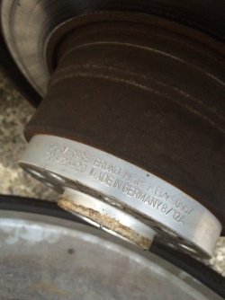

habe meinen Z erst seit letztem Monat. Habe mir nun einen Satz Winterkompletträder (gebraucht) besorgt. RH BE 807, 8J17H2, ET 35, 225/45/R17.
Wollte Sie eben montieren und habe dann erst gemerkt, dass der Z offenbar eine Spurverbreiterung hat. Der Verkäufer hat nichts von gesagt.
Jetzt meine Fragen:
1. Wenn ich die KBA suche finde ich HR Spurverbreiterung 30/40. Ist das dann so, oder haben verschiedene Breiten dieselbe KBA? Muss ich sonst nachmessen? (Habe mal Bild angehängt)
2. Was heißt das jetzt für meine Felgen? Ja, ich kenne das Felgen Wiki und Nein ich verstehe es nicht. Kann es nochmal jemand für dumme erklären? Also wie wirkt sich das jetzt auf die ET aus?
Danke!
Ganz simpel. Die Spurverbreiterung verringert die ET der Felgen.
Beispiel:
Felge hat ET 48 und du hast eine Spurverbreiterung von 20mm je Seite, dann hast du eine effektive ET von 28.
Miss die Breite der Spurverbreiterung, dann weisst du welche du drauf hast.
Spurverbreiterung 30 bedeutet 15mm je Seite breiter.
Jetzt habe ich die Reifen schonwieder drauf :g
Das würde dann bedeuten, dass ich eine ET20 habe? die dürfte ich dann nicht fahren oder?
Richtig, und wenn alles stimmt, also die Annahme 30/40, dann sollte es eigentlich überstehen.

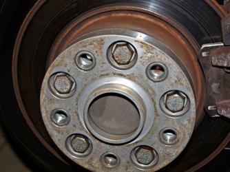

Wenn Deine Spurverbreiterung an der Hinterachse so ausschaut :
1.) Keine Panik
2.) Handbremse sehr gut anziehen
3.) Fahrzeug an der Wagenheberaufnahme hochbocken, evtl. das Fahrzeug mit Keilen gegen wegrollen sichern.
4.) Nimm eine Ratsche oder einen Schlagschrauber, sollte eine 17er Nuss sein. Löse die Rad-Schrauben, nimm das Rad ab.
5.) Löse die Schrauben der Spurverbreiterung.
6.) Klopfe vorsichtig rings rum mit einem Teflon, oder Gummihammer, auch seitlich. Klopfe so auf die Seite, als wolltest die Spurverbreiterung auf der Nabe drehen
7.) Löst sich die SV nicht, kann zur Not auch vorsichtig mit Rostoff gearbeitet werden, aber nicht auf die Bremsscheibe sprühen ! Lasse es gut einwirken und klopfe dann erneut mit dem Teflon,-Gummihammer.So sollte sich die SV lösen. Falls nicht, kannst Du auch eine Radschraube in ein dafür vorgesehenes Loch einschrauben und vorsichtig anziehen. So sollte die Spurverbreiterung abgehebelt werden.
Bei den Anschraubplatten gibt es einen einfachen Trick:
1. Rad runter
2. Schrauben aus Spurplatte raus
3. Rad draufschrauben
4. Rad nun samt Spurplatte runter nehmen (dank größerer Hebelkräfte recht einfach)
