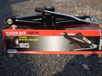

Ich hab den hier und dessen Anhebepunkt paßt genau in die dafür vorgesehene Aufnahme unter dem Schweller !

@ Z 444: solch Teil benutzt Du noch? Mir war der immer zu wackelig und daher zu unsicher. Oder sicherst noch zusätzlich mit Böcken ab?

@ Z 444: solch Teil benutzt Du noch? Mir war der immer zu wackelig und daher zu unsicher. Oder sicherst noch zusätzlich mit Böcken ab?[/quote]
Nur zwei Vorlegekeile vor das Rad auf der anderen Seite !!!
Ich muß dazu sagen , daß ich das Teil nur gekauft habe , um überhaupt mal nen Wagenheber für den ZZZZ zu haben ! So für alle Fälle:whistle: !
