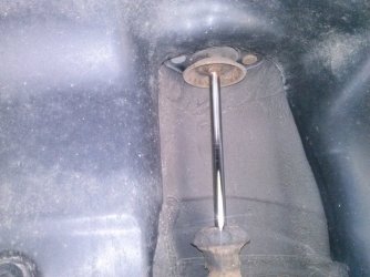

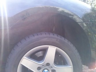

mittlerweile kommt ja der Sommer gut durch und da dachte ich mir das ich mal meine 18" 108'er auf meinen Zetti packe. Soweit so gut, jedoch ist mir beim Wechsel meines linken Hinterrades aufgefallen das die Zylinderstange (oder Kolbenstange) meines Stoßdämpfer komplett frei liegt. Das liegt jedoch nur daran das der Gummipuffer/Faltenbalg (keine Ahnung wie das Teil heißt) nicht mehr ordnungsgemäß oben fest sitzt.
Habe mal Bilder eingefügt. Bin mal auf eure Meinungen zu diesem Thema hinsichtlich des Wechsels und Erfahrungen mit dem Thema gespannt Erfahrungen mit dem Thema gespannt.CAM00337.jpgCAM00336.jpg

Der müsste frei verschiebbar sein. Zieh ihn einfach runter und lass den Wagen einfedern.
Der Dämpfer wird über dem Stützlager verschraubt....drunter ist die Manschette freigängig...

Neu kaufen (20 Euro) und einbauen (30 min).

Um es auf den Punkt zu bringen: nein, das ist nicht "schlimm" damit herumzufahren. Jedoch liegt es auf der Hand, dass Staub und Schmutz gepaart mit Spritzwasser eine wunderbare Schmirgelpaste ergibt, die sich nach und nach in die Dichtung der Kolbenstange hineinarbeitet und somit für eine Undichtigkeit des Dämpfers sorgt.
Es fahren womöglich Hunderttausende Fahrzeuge so herum und bei vielen fahrzeugen gibt es gar keinen Staubschutz der Dämpfer ... es kann also nicht "schlimm" sein. "Schöner" ist's jedoch mit dem Schutz - und vor allem haltbarer.
Neue Dämpfer kosten aber schnell mal 400 Euro das stück und ich bin mir nun nicht sicher, ob der Austausch beider hinteren Dämpfer für den läppischen betrag von 20 Euro riskiert werden sollte.
