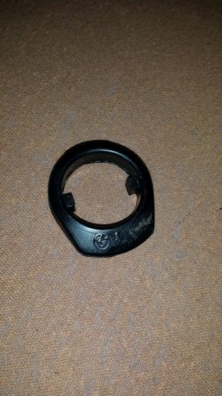

Habe heute meine Schweller getauscht, als ich auf der fahrerseite fertig war, lag dieser ring plötzlich auf dem boden UND auf einmal ging die airbagleuchte an
wo gehört der ring hin??
ist deswegen die airbagleuchte an??

Hatte ich auch bei mir.
Lag daran, dass ein Teil der Vorderachse falsch eingebaut wurde, müsste eine Teil von Teil Nr. 8 sein.
Glaube, dass da was nicht komplett eingepresst wurde.
Ist bei dir da was gemacht worden?
Hat zu 100% nix mit dem Airbag zu tun....

Tatsache! Das ist der Gummiring vom Hydrolager - uuups. Der sollte aber nicht abgehen. Habt ihr die Querlenker getauscht oder die Hydrolager? Wenn der ab ist hat dein Hydrolager etwas mehr Spiel als vorgesehen.

Das ist 100%ig der Ring vom Hydrolager. Ist mit absoluter Sicherheit ein Montagefehler!! Hast Du daran was gemacht??
Mit Deinem Airbag hat das nichts zu tun!!
Genau das gleiche ist bei mir passiert als ich die Lager von meiner "Fachwerkstatt" tauschen ließ und die die neuen Lager mit einem Sprühöl (Caramba) montiert hatten.
Das hatte zur Folge das das Gummilager auf dem Zapfen arbeiten konnte weil das Sprühöl ja nicht verdunsten konnte!
Also bitte UNBEDINGT an die Einbauempfehlung von BMW mit der Seife halten!!! Dann sitzt das Lager nach verdunsten des Wassers bombenfest und der Ring bleibt im Lager!!

hallo danke für die antworten
war zwischenzeitlich beim :) und der serviceberater und der dienstälteste mechaniker haben das teil noch nie gesehen
ich habe gar nix am lager bzw an der achse gemacht...wie gesagt nur schweller gewechselt
aber jez weiss ich wo es hingehört und kümmere mich drum
