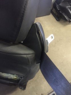

Ich wollte meine sitze abbauen ! Ich bekomme den gurt nicht durch die führung!
Was muss ich machen ?
Kopfstütze nach oben rausziehen.
Dahinter befindet sich in der Klammer eine Torx Schraube.
Schraube rausdrehen dann kann man die Klammer vorsichtig ein wenig aufbiegen und den Gurt nach oben raus ziehen.
