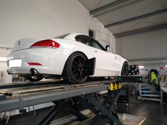

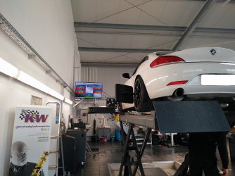

Kurz darauf ging es los, beim Weißen wurde erst mal die Achslast und deren Verteilung ermittelt. Wie sich herausstellte, passte es sehr gut, als ich noch im Fahrzeug platz nahm, war die Verteilung ideal. :thumbsup:
Danach ging es zur Achsvermessung, also raus aus der Werkstatt und gleich wieder ein Tor weiter rein.
Es wurden alle Messgeräte montiert und schon ging es los. Der Sven schraubte hier und da und ich stellte meine Fragen dazu. Zwischendurch gab es für mich noch einen Kaffee.
Am Ende stellte Sven das Fahrwerk danach ein, was mit den Serienteilen, das eigentliche Fahrwerk von Bilstein ausgenommen, möglich war.

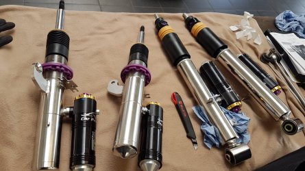

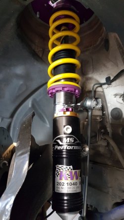

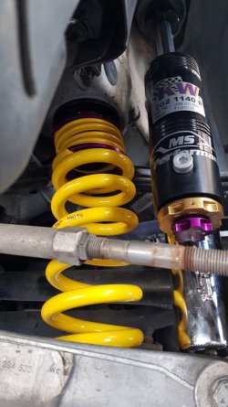

Auch diese Woche wieder da gewesen, KW V4 einbauen lassen.

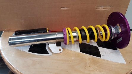

Mit wem habe ich es im Bereich Fahrwerkstechnik bei MS-Car Performance zu tun.
Sven Schulte, war sehr lange beim ATP Testcenter in Papenburg unter anderem für Fahrwerkstest zuständig, in Zusammenarbeit mit Wolfgang Knobloch.
Wer ist Wolfgang:
https://www.chassis-setup.de/ansprechpartner/
Steht MS-Car Performance nun als Technischer Berater zur Seite.
Auf Grund der des Vorhandenen Wissens hat KW, MS-Car sofort die höchste Einstufung die es dort gibt,
KW Performance & Motorsport Partner
zugesprochen.
http://www.kwsuspensions.de/dealersearch_details?id=4556
Was bedeutet das?
Gerade bei Fahrwerken mit sehr vielen Verstell Möglichkeiten, kann es sehr Zeit und Nerven raubend sein, eine Vernünftige Abstimmung zu finden.
Nicht immer muss das was vom Hersteller der Fahrwerke geliefert, wirklich Optimal für das Auto sein.
(andere Federraten können wunder bewirken)
Um die Optimale Dämpferabstimmung und Federrate zu finden, werden die Dämpfer auf einem Dämpferprüfstand getestet.
Es werden umfangreiche Daten am Auto erfasst und dann berechnet.
Schon erstaunlich was dabei zu Tage kommt.
Das muß natürlich nicht jedes mal gemacht werden, hat man ein Fahrwerk erst mal für ein Fahrzeug z.B. E89 35i gerechnet, ist das erst mal immer ähnlich.
Bei einem 23 i sieht das dann schon wieder anders aus.

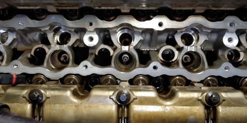

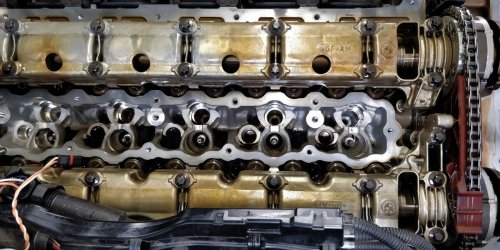

Letzten Freitag hatte ich wieder einen Termin bei MS-Car, da beim Termin davor festgestellt wurde, dass die Profildichtung (Nr.6) defekt ist. Mir war dies schon fast bewusst, aber ab da hatte ich die Bestätigung.
Also Freitag um 8 dort aufgeschlagen und es konnte losgehen, also fast, denn der Motor musste erst abkühlen, da es sich mit Brandblasen an den Fingern nicht so gut schrauben lässt.
Für mich begann die Kaffeeflat und für den Weißen die OP am Herzen. Wäre ich nicht dabei gewesen und konnte selbst sehen, was da alles abgebaut werden muss, es wäre nicht wirklich nachvollzuiehbar gewesen.
Als die Zylinderkopfhaube demontiert war und ein freier Blick auf den Zylinderkopf möglich war, da konnte man erst das gesammte Ausmaß erkennen.
Im Grunde war alles im Öl abgesoffen. Die Zündkerzen standen im Öl, und in vielen Vertiefungen stand auch Öl.
Da die Zündkerzen demnächst eh gewechselt werden sollten und mir auch nahe gelegt wurde diese zu wechseln, wurde dies gleich mit erledigt.
Bevor dies geschehen konnte, musste das Öl erst abgesaugt werden, was nicht so einfach war, aber sich trotzdem eine Lösung dafür fand.

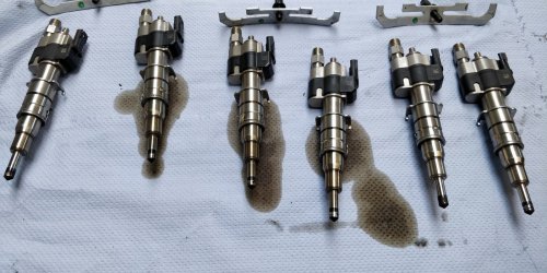

Die Gelegenheit nutzte ich natürlich auch, um mal einen Blick auf die Injektoren zu werfen, siehe Foto unten.
Nun ja, der Aufenthalt dort dauerte etwas länger als geplant und die Kosten beliefen sich auch etwas über den Kostenvoranschlag, aber da waren die Zündkerzen noch nicht mir eingeplant.
Am Ende zahlte ich 487,- dafür, dass der Weiße wieder läuft ohne Ölverlust und so schön Rund wie vor der OP und natürlich mit Kaffeeflat und ich war mitten drin,statt nur dabei. :D
Ach ja, hätte ich für diese Arbeiten den Stundensatz vom Premiumhersteller bezahlen müssen .... :O_oo::poop:
Hier noch ein paar Fotos:
Blick unter die Zylinderkopfhaube:
Die Injektoren:

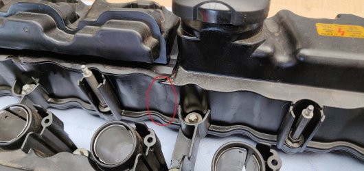

Heute war ich wieder in der Werkstatt meines Vertrauens, also ich mit dem Zetti. ;)

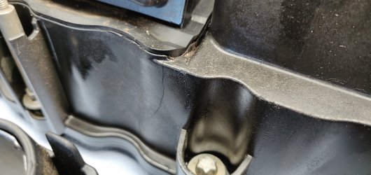

Der Zetti "verbrauchte" wieder Öl, wobei er es nicht wirklich verbraucht hatte, da er es nur nicht bei sich behalten konnte. :)
Vor nicht so langer Zeit ging die Ölanzeige in den gelben Bereich, also auf Minimum und es sollten +1L nachgefüllt werden. Ich möchte an dieser Stelle empfehlen, keinen ganzen Liter Öl nachzufüllen. Bei meinem Zetti füllte ich nur 500ml ein. Die Anzeige für den Ölstand zeigte danach zu erst Maximum an, pendelte sich aber bei 3 "grüne Felder" unter Maximum ein. So weit so gut dachte ich, bis einige Zeit später die Anzeige auf "mittig" sank. Nun ja, noch habe ich mir nichts weiter dabei gedacht. Aber es kam der Tag, an dem die Anzeige weiter absank, auf nur noch ein "grünes Feld" über Minimum. O.K., da stimmt was nicht, so dachte ich mir. Also die schöne lange Haube :inlove: des Zetti geöffnet, die Abdeckung vom Motor entfernt und mit einer Taschenlampe Licht ins Dunkel darunter gebracht. Und taaadaaa, es stand wieder Öl in den Vertiefungen :O_oo:.
Ich dachte mir nur: kennste doch woher?!
Aber es war etwas anders, denn im Gegensatz zum Defekt der Zylinderhaubendichtung, befand sich das Öl nur zwischen den Nockenwellen.
Nun ja, also bin ich an einem freien Tag zu MS-Car gefahren, um ihnen das Problem zu schildern. Nach einem kurzen Gespräch mit dem Sven, ging es zum Fahrzeug. Er demontierte die Abdeckung vom Motor und die Suche begann. Telefon ging und der Sven verschwand kurz, aber Sven schickte den Manfred und er warf einen Blick darauf, um festzustellen, dass die Zylinderkopfhaube einen Riss hatte. Man konnte auch schön erkennen und nachvollziehen, welche Wege das Öl floss. Problem erkannt, zusammengebaut, Motorhaube wieder zu und einen Termin vereinbart. Termin gab es innerhalb einer Woche, recht kurzfristig, wie ich meine.
Nun gut, dass war dann heute. Morgens um 8 Uhr dort aufgeschlagen, den Zetti vor den Toren abgestellt und Haube geöffnet, damit die Hitze besser entweichen kann. Angemeldet, Kaffee erhalten und ne Zeitschrift geschnappt. Hmm, da liegen jetzt auch Frauenzeitschriften :O_oo:, was Sinn macht, da etwas später eine Frau warten musste und auch sie etwas zum lesen fand. :) :-)
Der Zetti wurde dann mit geöffneter Haube in die Werkstatt gefahren und ich ging zum Mechaniker, um ihm zu sagen, dass er bitte auch die mitgebrachten Zündkerzen einbauen solle.
Er machte sich ans Werk und ich an den nächsten Kaffee, samt kleine Tüte Gummibärchen. :D Die Zeit verging, ich eine weitere Zeitschrift gelesen, etwas umhergelaufen, ab und an geschaut was der Zetti macht und nen 911 SC unter die Lupe genommen :11smartz:. Ach und nebenbei sei erwähnt, der neue Toyota Supra ist von der Seite her dem E86 schon sehr ähnlich. Ganz so schön ist der Supra natürlich nicht!!!!! ;)
Der Zetti wurde wieder nach und nach zusammengebaut, die Probefahrt folgte, ich lauschte ihm etwas nach und erfreute mich an seinem Erscheinungsbild.
Nach der Probefahrt noch eine Kontrolle unter der Motorhaube, Schlüsselübergabe und ab zum bezahlen.
Jetzt sollte der Zetti wieder alles an Öl bei sich behalten können und ich hoffe, dass der nächste außerplanmäßige Aufenthalt in der Werkstatt noch lange auf sich warten lässt.
Bin dann oben ohne und mit Freude am Fahren wieder zurück und habe mir noch ein Stück Kuchen gegönnt. :)
Hier noch der Riss in der Zylinderkopfhaube ( bei "Ölverbrauch" solltet ihr vielleicht einen Blick drauf werfen):
