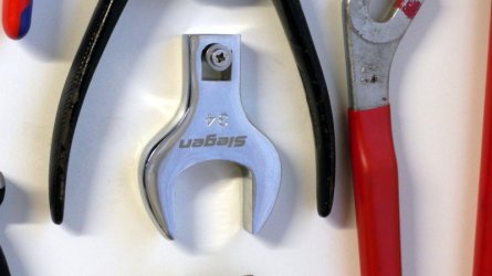

Aber mit Drehmoment anziehen ist dann nicht mehr. Wohl dem, dessen Schrauber Kumpel nen 34er Krähenfuss hat 😊
.... Der Krähenfuss alleine reicht da aber nicht..... Man braucht auch den passenden Drehmomentschlüssel....?!?
Der normale Standard wird hier nicht passen? Die Werte dürften mit einem Standard Schlüssel ziemlich falsch sein? Oder habe ich einen Denkfehler?
Beim normalen Drehmoment Schlüssel jedenfalls liegt der Drehpunkt der Mutter direkt unter der Drehachse des Drehmomentschlüssel....
Bei dem Krähenfuss aber ist ja eine gewisse Hebellänge zwischen Drehpunkt des Drehmomentschlüssel und der Mutter.... Das muss doch in der Berechnung des Drehmoments berücksichtigt werden....??🤔

Eher würde ich empfehlen den passenden Gabeleinsteckaufsatz fürn Drehmomentschlüssel zu kaufen um die Spurstangen mit dem richtigen Drehmoment anzuziehen, wenn man unbedingt Werkzeug kaufen will.
Das ist kein Einsteckaufsatz, das ist ein Aufsatz für ne 1/2" Ratsche. Er verfälscht das Anzugsmoment, wenn man ihn mit einem Drehmomentschlüssel nutzt, weil sich die Drehachse weiter nach vorne verschiebt. Dadurch wird der Kraftarm länger, ergo bringt man mehr Drehmoment ein als am Drehmomentschlüssel eingestellt, weil die Einstellung für die übliche Drehachse (am 4 Kant) ausgelegt ist. Meinte eher etwas in Richtung Stahlwille 58214034. Dafür braucht man logischerweise einen Drehmomentschlüssel mit der entsprechenden Aufnahme. Ich habe den Proxxon 23342. Da fehlt SW34 und ein paar andere übliche BMW Größen.
