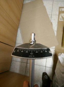

So Leute ich stelle euch mal meinen Drehmoment Schlüssel vor. Ein richtiges Männer Werkzeug alter Schule. So muss gearbeitet werden ;)
