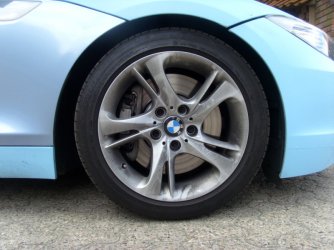

H&R Federn verbaut, aber vorne ist er ca. 1-2 cm zu hoch
Selino
2 August 2009
Hinten ist's perfekt und bündig mit dem Radkasten, aber vorne schaut's einfach nur blöd aus. Gibt es eigentlich keine Domlager mehr die man austauschen kann um tiefer zu kommen. Ich möchte die Federn am liebsten drin lassen und für ein Gewindefahrwerk ist's jetzt auch schon zu spät, da alles eingetragen ist. Habe schon eine Firma angeschrieben die Domlager verkauft aber die haben mir nicht geantwortet (ist ja auch eine Möglichkeit mitzuteilen dass man den Artikel nicht führt).
Es wäre ganz toll wenn jemand eine Gute Idee hätte, wie ich noch zu der Optik komme die ich mir vorstelle.

Hinten ist's perfekt und bündig mit dem Radkasten, aber vorne schaut's einfach nur blöd aus ...
Hast Du ein Bild davon, wie es derzeit aussieht?

AW: H&R Federn verbaut, aber vorne ist er ca. 1-2 cm zu hoch
Wie meinst Du das? Meinst Du dass die Eibachfedern für die BMW vorne zu kurz sind, oder bei den H&R-Federn die BMW vorne zu hoch sind?
Sorry, hatte mich da wohl falsch ausgedrueckt.
Also prinzipiell kommen alle bmw vom werk mit angehobener nase.
Irgendwie fahren die immer bergauf.....
Wenn du jetzt federn verbaust, die vorne und hinten die gleiche tieferlegung bringen, dann faellt dass ganze noch mehr auf, weil dann die raeder naeher am radausschnitt sind.
Folglich hat es sinn, federn zu verbauen, welche den wagen vorne etwas mehr absenken.
Wie dies z. B. Die federn von eibach tun.
Dazu kommt, dass der roadster hinten mehr einsinkt als vorne, sobald der fahrer einsteigt.
Liegt wohl an der heckorientierten sitzposition.
Das thema wurde vor jahren schon im e85 forum diskutiert.
Ich hatte 2 e85. Einer mit H&R federn, den anderen mit eibach federn.
Fazit : die eibach sind ganz klar die bessere wahl.
Beim e89 hab ich noch keine eigenen erfahrungen, wuerde aber auf aehnliche eigenschaften tippen.
