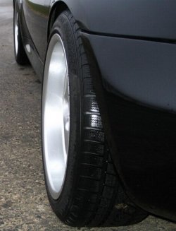

hab hinten im moment die orginalen felgen mit 225 contis die sau breit ausfallen...gell ben:O und darunter noch 25er platten also ET -17!! und hab lediglich die kanten umgelegt. vorne ists da schwieriger da hab ich 10mm pro rad und mit dem FK gewinde kommt man noch mal ne runde tiefer da kannste dann machen was du willst... der schleift immer etwas. aber wenn er auf "H&R Höhe" ist geht auch alles glatt...
AW: H&R Gewinde im M-Coupe
Ja, da kann ich Andy nur zustimmen!
Die Contis wirken auf den M Felgen einfach klasse!!!.....liegt aber wohl mehr an der Kombination 9" Felge und "schmaler" 225er Reifen! ;)

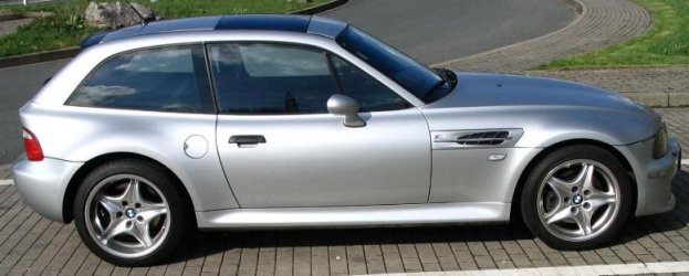

Gruß,
ben

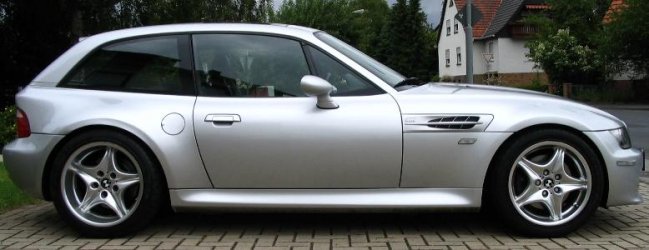

Ich werd mal morgen nachsehen was in der Fahrzeuggesamthöhe eingetragen wurde. Im Schein steht 1279mm.
Also schon rein optisch ist der Vorderwagen ca. 4cm runter gekommen. Hinten locker3cm. Von daher kann ja schon mal was nicht stimmen.............. &:
Hier vorher/nachher (der alte wirkt sogar tiefer auf dem oberen Bild als er wirklich war!)
