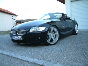

habe seit kurzem auch H&R 35mm mit M-Fahrwerk. Auch bei mir schleift es vorne etwas. von der optik her muss ich sagen gefällt es mir, wie er hinten und vorne in den radkästen sitzt. eine keilform find ich nicht besonders gut.
wie ich das schleifen wegbringe habe ich bis jetzt noch keine idee. irgendwann wird wahrscheinlich nix mehr da sein wo schleifen kann :a
weitere bilder sind in der galerie.
grüzzzze
