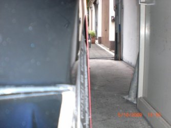

Hallo Leute , ich habe gerade mal ein Foto, mit 20 mm Spurscheiben drauf,
gemacht. Das Bild ist leider nicht sehr gut geworden, aber man sieht das an der Vorderachse 20 mm Spurscheiben ohne Probleme gehen.
Die rote Schnur mit dem Lot dran liegt genau an der Scheuerleiste des Reifens an. Eigenlich würde noch mehr gehen, da ja nur die Reifenlauffläche abgedeckt sein muß, aber da stehe ich nicht so drauf.
Ist halt hier mal eine Entscheidunghilfe für diejenigen die Spurscheiben verbauen möchten.
Wie man auf dem unteren Foto erkennen kann, geht es mit 20/20 ganz ohne Probleme. Verbaut ist hier das Bilstein B-16.

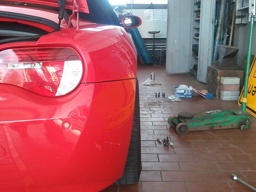

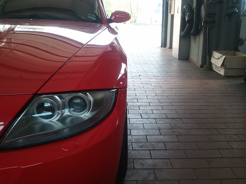

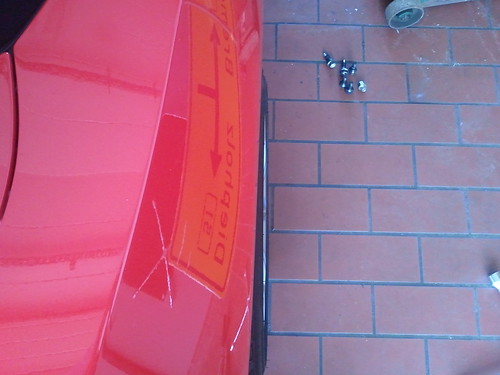

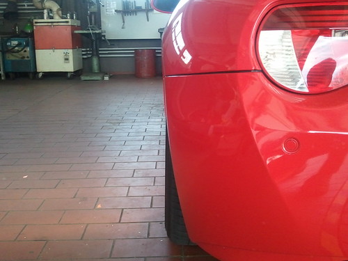

Hallo Gemeinde.
Heute war es bei meinem Zetti auch soweit,er bekam seine 30/40 von H&R verpasst.
Das ganze zu einem originalen M-Fahrwerk und den M135 Felgen.
Ich bin mehr als zufrieden damit und hoffe der TÜV sagt da nix zu.
Vorher:
Nachher (noch nicht wieder richtig eingefedert) :
Vorher:
Nachher (auch noch nicht ganz eingefedert) :
