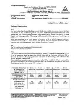

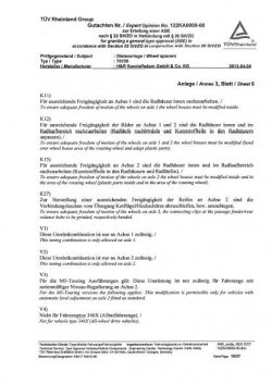

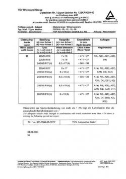

Hier sind die Auszüge aus der ABE:
Solange die Freigängigkeit sichergestellt ist muss nichts gebördelt werde.
Bei mir hat alles gepasst. M-Fahrwerk und M135 Felgen
A1a) und die anderen Auflagen müssen aber dennoch erfüllt werden, sonst segnet das der TÜV nicht ab
Dass es auch ohne Bördeln klappen sollte, davon gehe ich aus, aber laut ABE muss man zum TÜV und die Kotflügel bzw. die Stoßstange muss hinten gebördelt werden und Lauffläche der Reifen zusätzlich abgedeckt werden.
So steht es in der ABE und anders solltest du (zumindest bei den meisten TÜV-Prüfern) keine Bestätigung bekommen.
Anhang anzeigen 231539 Anhang anzeigen 231540 Anhang anzeigen 231541

Sowohl deins als auch meine Bilder sind jeweils die ABE und wenn da in den Auflagen etwas steht von Bördeln, Laufflächenabdeckung und Vorstellung beim TÜV, so muss das gemacht werden, sonst erlischt ebenso die Betriebserlaubnis, wie wenn du Teile ohne Gutachten oder ABE verbaust.
kannst ja mal bei dir in der ABE schauen, was da für Auflagen an der HA für die Serien 8,5x18 und 255er Reifen drin stehen
