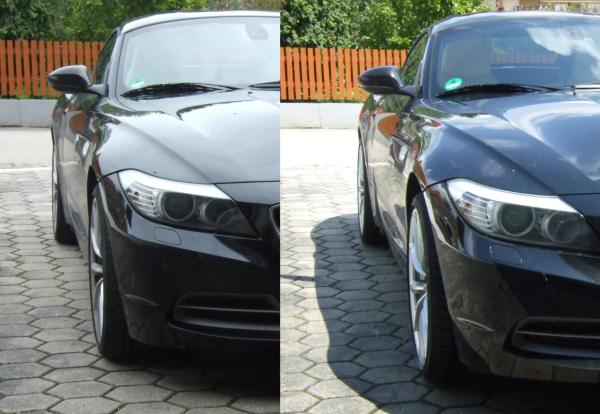

So Update.
Hab heute meine H&R Spurplatten montiert und für diejenigen die es vielleicht wegen der Optik interessiert mal Fotos gemacht und nebeneinander gelegt.
Felge 9x19, Reifen 255/30R19
Vorne 10mm pro Achse, also 2 x 5mm. Hinten 24mm pro Achse, also 2 x 12mm
Jetzt noch das Eibach Kit und Stabis dann ist er perfekt ;)

Sieht gut aus! Hast du die Platten schon eingetragen?

Ach ja wegen der Optik und der Spurplatten bei meinen 296.
Ja hinten waren die 12mm pro Seite montiert. Ich denk 15 mm würden auch noch ohne nacharbeiten gehen.
So sah es aus.

Man ließt einmal so einmal so...12er soll ja schon sehr knapp sein mit serien sturz....
