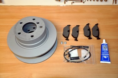

um die Fastenzeit zu überbrücken habe ich mir diverse Wartungs-- und Überholungsarbeiten vorgenommen. Heute war die Hinterachsbremse dran. Entsprechende Teile lagen schon seit der letzten Rabattaktion von kfzteile24 bereit.

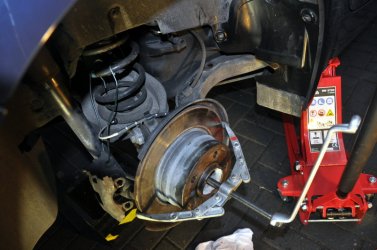

Da die hintere Scheibe sicher noch nie runter war und wohl seit knapp 12 Jahren an der Stelle sass, wollte sie partout nicht runter. Also wieder Einsatz von Kriechöl, ein paar Schläge mit dem Schonhammer und zu guter Letzt einen Abzieher angesetzt. Vorsichtig auf Spannung gebracht und dabei das Rad gedreht und weiter geklopft. Natürlich war die Feststellbremse gelöst. ;)

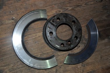

Irgendwann knackte es dann und der äußere Kranz war gebrochen. :poop:
HA_bremse_2.JPG Hier sieht man den Rest auf der Nabe sitzen. Schöne Schiete. Jetzt passte auch mein Abzieher nicht mehr drunter.
Also losgedüst und von meiner Arbeitsstelle einen passenden Abzieher besorgt. Ich hatte absolut keinen Bock das Teil mit der Flex zu zerlegen. Mit dem neuen Abzieher, der eine Nummer größer war und gerade so passte kam der Rest dann zum Glück runter.

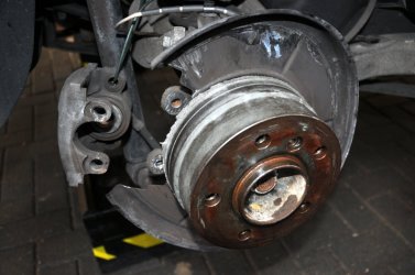

HA_bremse_3.JPG So sahen die Einzelteile nach der Demontage aus.

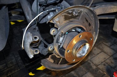

HA_bremse_4.JPG Immerhin wurde ich damit belohnt, dass die Feststellbremse dahinter nach immerhin 128 tkm immer noch wie neu aussah. Die neue Bremsscheibe wurde gleich ausprobiert und ich glaube nicht, dass ich die Feststellbremse einstellen muss. Aber wer diese Reparatur vor hat sollte etwas Zeit einplanen, sich vorher einen passenden Abzieher besorgen und ein gutes Kriechöl lange genug einwirken lassen. Ich bin immer froh, wenn ich solche Reparaturen nicht unter Zeitdruck machen muss. Wenn alles fertig ist gibt es auch wieder eine bebilderte Reparaturanleitung. :t
Ich hatte auch das Problem dass die nach 12 Jahren nicht runter wollten. Ich musste das Kriechöl auch lange einwirken lassen und irgendwann mit Hilfe von leichten Hammerschlägen kamen sie dann. Unter Zeitdruck ist sowas großer Mist, dann haust du mit dem Hammer etwas zu fest und die Radlager sind hinüber.
Unter den Trommel sah es bei mir genau so aus. Habe nur alles schön sauber gemacht und die Beläge so gelassen. Einstellen mußte ich auch nichts. War irgendwann später beim Tüv und die Handbremse war ok.
Unbedingt den Rost von der Scheibenaufnahme entfernen, sonst sitz die Scheibe nicht plan.

naja, dass die unter der Last des Abziehers brechen ist vollkommen logisch und meiner Meinung nach bei Gussteilen nicht ueberraschend ;-)
Kriechoel schoen lange einwirken lassen.
