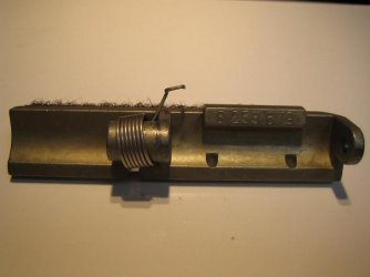

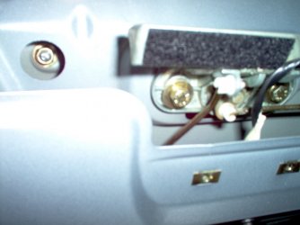

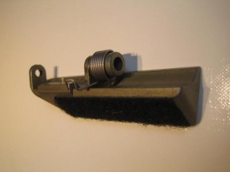

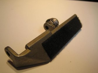

Gestern Abend als ich nachhause kam machte ich wie so oft die Heckklappe auf. Beim zu machen dann ein komisches Geräusch... Was war das dachte ich mir? Meine Freundin schon: "Ohhh, was den jetzt wieder?" Ich habe an der Heckklappe gerüttelt und da wieder das Geräusch. Nach ein Paar Sekunden war mir klar: Da ist irgendwie was hinter der Verkleidung der Heckklappe. Da kam noch der Komentar von meiner :K : "Oh, es kann sein das mein "Eyeliner" von der Kofferraumabdeckung noch hinten gefallen ist."
Okay, schwamm drüber und ab ins Bett und rauf auf die :K !*g* Gerade eben habe ich mir dann die Zeit genommen zu schauen was denn da los ist:

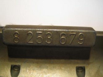

Nach der Demontage der Heckklappenabdeckungist mir dieses Teil in die Arme gefallen: Wie ein Eyeliner sieht es nicht aus da es sogar eine BMW Teilenummer hat: Nr: 8 253 679
Leider konnte ich das teil über http://www.realoem.com/ nicht zuordnen.
NUN die Preisfrage: WAS IST DAS FÜR EIN TEIL???? UND WOZU IST ES GUT!
Die Heckklappe schliesst auch damit perfekt?
Danke im Vorraus für eure Hilfe.
C.

das Teil müsste zum Heckklappenschloß gehören, über die Funktion habe ich auch schon mal gerätselt. Schau mal nach ob Du den zugehörigen Bolzen noch findest.
Matthias

Das Teil müsste mit einem Bolzen unten am Schloß befestigt sein, so viel ich mich erinnern kann war das Teil beweglich angebracht, die kleine Feder die noch am Teil dran ist lies es wieder zurückschnappen, der Bolzen der sich wahrscheinlich in den Weiten Deiner Heckklappe verloren hat war dafür die Drehachse. Der Filzstreifen dient wahrscheinlich nur der Geräuschdämmung (ist wohl kein Klett!), ich denke das das Teil an die Innenverkleidung der Heckklappe anschlagen kann.
Matthias

habe entdeckt wo das Teil hinkommt. Leider bin ich mir über die "nötige" Funktion noch nicht im klaren werde aber morgen mal beim :) vorbeifahren und mir den Bolzen der in den Weiten meiner Keckklappe abhanden gekommen ist besorgen.
C.
