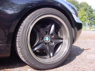

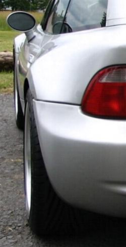

Hi!
Ich habe vorne 24mm (2x12mm) und hinten 30mm (2x15mm) Spurverbreiterungen verbaut in Zusammenhang mit KW-Gewindefahrwerk. Tieferlegung ca. 35mm. Passt alles wunderbar ohne bördeln und sieht meiner Meinung nach wesentlich besser aus.
Achso, habe die original M-Felgen drauf.
Hersteller der Distanzscheiben ist die Firma H&R, Bezeichnung:
H&R 2475725 / 3075525.
Sind in den Fahrzeugpapieren eingetragen!
Zu Deiner Alarmanlage kann ich leider nix sagen. Bin froh, das ich diese Probleme nicht habe.
Gruß, Hein Bollo

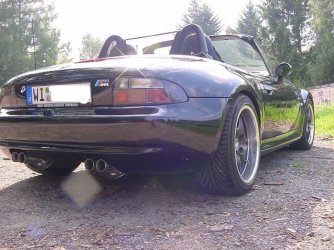

Ich hatte auf meinem qp vorne 5mm/Rad und hinten 20mm/Rad, auch Distanzen von H&R.
Wenn du nicht unbedingt einen Reifen fährst der sehr breit ausfällt passen auch 20mm Distanzen auf der HA, mit 15mm bist du aber auf der 100pro Sicheren Seite. ;)
(Ich weiß, die Linie der Stoßstange passt noch nicht so genau, aber das wird noch gemacht. )
Eintragen musst du diese leider.
