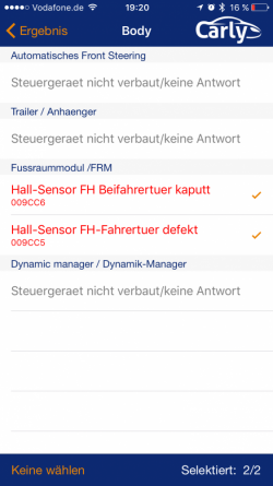

Hallo zusammen,
habe heute meinen E89 ausgelesen und es kam erneut dieser Fehler
Fussraummodul /FRM:
- Fehler: Hall-Sensor FH Beifahrertuer kaputt
- Code: 009CC6
- Fehler: Hall-Sensor FH-Fahrertuer defekt
- Code: 009CC5
Was ist das genau und wo muss ich das suchen anfangen?
Hab die Forum-Suche auch schon benutzt aber nur was zum Hall-Sensor vom Verdeck gefunden!
Vielen Dank schon mal im voraus!
Gruß Nowi

Sind FH = Fensterheber?
Gehen die Seitenscheiben beim öffnen bzw. verschließen einen Zentimeter hoch bzw. runter?
Scheiben fahren runter, Produktion war 08.2011.
Bei mir entriegelt die Beifahrertür seit längerer Zeit nicht mehr.
Ist aber ein mechanischer Fehler, wird vermutlich das Systemschloss sein.

Ich habe exakt den gleichen Fehler, und seit heute geht mein Dach nicht mehr auf oder zu und die rote Dach LED blinkt.
Mit dieser Fehlermeldung auf dem Display:
Fehlermeldung- Dachbewegung beeinträchtigt
Was war bei dir die Lösung?
Nur die Batterie?
