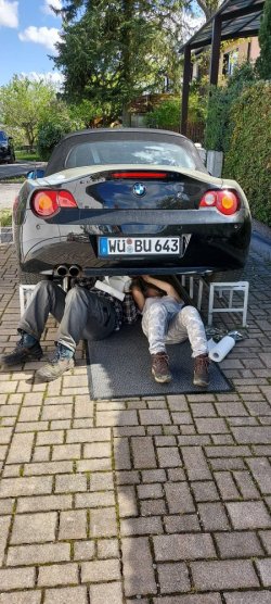

an meinem Z4 ging es endlich voran!
Nachdem wir den Wagen waagrecht aufgebockt haben konnten wir das Projekt Differential angehen. Dafür musste natürlich erstmal die Auspuffanlage ab und wie schon oft von anderen Besitzern berichtet, waren auch meine Auspuffbolzen und Muttern am Flansch bis fast zur Unkenntlichkeit verbacken bzw. verrostet. Eine konnte mein Vater abreißen (Sie zu lösen war undenklich) und den beiden Äußeren wurde mit der Flex kurzen Prozess gemacht. Für den am Flansch innenliegenden und schwer zugänglichen Bolzen war eine kleine Flex mit langem dünnen Hals die Lösung.
Für die Demontage der Auspuffanlage haben wir letztendlich 3 Abende benötigt, hier in Bayern ist ab 19 Uhr Schluss mit Lärm ;). Das Auspressen der abgetrennten Bolzen ist nun die nächste Aufgabe, davon werde ich noch berichten.

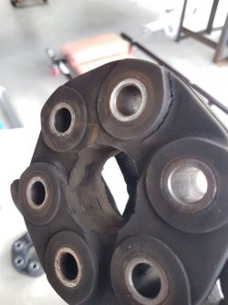

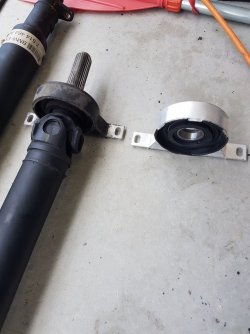

Nachdem wir nun den Auspuff aus dem Weg hatten und das Hitzeschutzblech abgeschraubt hatten, konnten wir die Antriebswelle demontieren. Bei dieser Gelegenheit wird natürlich auch die Hardyscheibe und das Mittellager erneuert. Meine Hardyscheibe zeigte auch schon ein paar Risse.

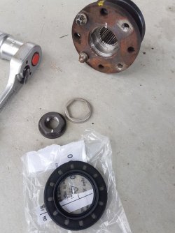

Nachdem wir den Flansch am Diff mit einer 30er Langnuss demontiert hatten konnten wir den Hauptübeltäter - der Wellendichtring der Hauptantriebswelle - mit etwas Kraft (leider hat kein Abzieher wirklich gepasst) rausholen und das Neuteil einbauen. Dieser Part ging erstaunlich reibungslos und ich hoffe wir haben heute mit den seitlichen Wellendichtringen ähnlich viel Glück.

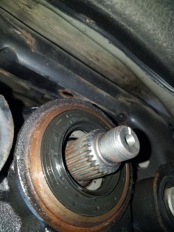

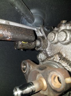

Wie es sich schon bei vorherigen Aktionen an meinem Z gezeigt hat, kamen hier natürlich auch noch Überraschungen bzw. neue Reparaturmöglichkeiten dazu. Mit der Antriebswelle aus dem Weg hatte ich Blick auf das Schaltgestänge inklusive Getriebeöl... :cautious: Auf die Bemerkung ein neues "Leck" gefunden zu haben, kam von meinem Vater nur "Ich wills gar nicht wissen" :D.
Der Wellendichtring vom Schaltarm der in das Getriebegehäuse läuft ist hier am siffen. Zum Glück scheint das eine einfache Arbeit zu sein, sofern man die Vorarbeiten um ran zu kommen gemacht hat.
Ich bin um ehrlich zu sein ganz froh, dass wir das bei dieser Gelegenheit gut beheben können. Unser TÜV ist da doch sehr penibel.

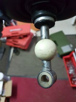

Also habe ich gestern Abend das Schaltgestänge und den Schalthebel ausgebaut und auch mal geschaut was ich alles ersetzten kann bzw. sollte um ein möglichst knackiges Schaltgefühl zu erhalten. Ich würde mich freuen über eure Einschätzung zu der Kugel des Schalthebels. Für mich ist da nicht wirklich gleichmäßiger Verschleiß zu erkennen, allerdings sind zwei Riefen drinnen.
Kurz hatte ich die Idee einer Schaltwegeverkürzung im Kopf, wäre ja die Gelegenheit.... Aber um ehrlich zu sein sind momentan sehr viele Moneten in den Z geflossen ohne das 1 Meter gefahren wurde.
Gestern Abend habe ich dann trotzdem mal wieder fleißig bei Leebmann eingekauft und mir neben den Ersatzteilen für das Schaltgestänge auch noch neue Stabigummis und Koppelstangen gegönnt. Hachja wie immer das Motto bei diesem Auto...wenn man schon mal dabei ist...

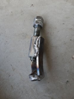

Ärger machen grade nur noch die Auspuffbolzen...
Drei Ausdrücker in unterschiedlichen Größen passen nicht richtig oder sind nicht stark genug. Ausbohren wollen wir uns als letzte Lösung aufheben. Jetzt haben wir uns einen Ausdrücker gebastelt. Dieser hat sich prompt verbogen ohne das sich die Biester bewegt haben. Heute probieren wir es mit erwärmen und nochmal mit dem verstärkten selfmade Ausdrücker.
