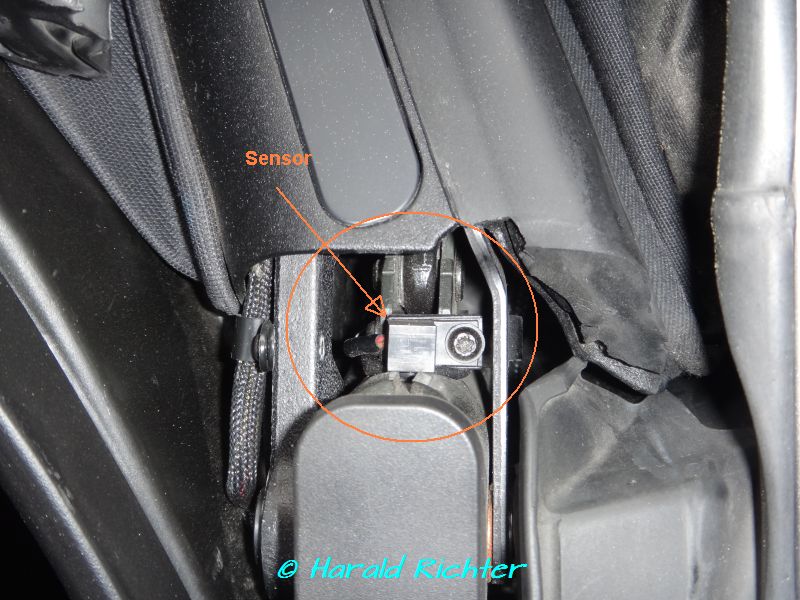

Update: Der Übeltäter ist gefunden, es ist tatsächlich der Hallgeber.
Und jetzt habe ich ein Problem, nämlich jenes, wie man dieses Teil jetzt ersetzt bekommt, denn irgendwie kommt man nicht an diese Stelle.
Für jeden Tipp bin ich Euch dankbar.
Auf dem Foto könnt ihr die sehr merkwürdige Platzierung dieses Teils sehen, von dem wir jetzt nicht wissen, wo es tatsächlich hin muss, bzw. wie es ausgetauscht werden muss/ kann.

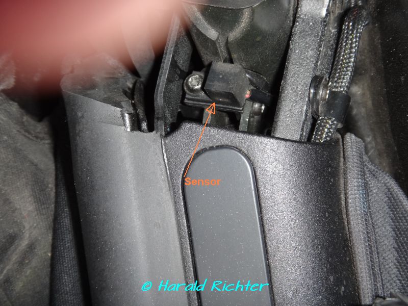

So, hier mal die Bilder wie es richtig aussehen soll
Juhu ***** das Verdeck tut es wieder :-)
ein wenig Gefummele, mangels Karrosseriekleber - etwas Stabilit express genommen... (hoffentlich hält das).... der Sonntag ist gerettet :11sweethe
Harald, speziell dir ganz herzlichen Dank für deine Unterstützung, ohne die wäre das sicherlich nicht so schnell und unkompliziert lösbar gewesen.
Jetzt hoffe ich mal, diese Reparatur geht nicht so bald wieder kaputt, denn der Austausch des Hallgebers dürfte etwas schwieriger zu bewerkstelligen sein... :O_oo:

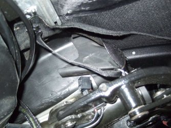

ich habe seit gestern das Problem, dass die Hydraulikpumpe normal läuft und das Verdeck schließt, aber der Motor für die Haken, die das Verdeck ranziehen, läuft nicht. Ich kann es dann nur mit dem Imbusschlüssel schließen. Dann blinkt die rote Lampe und nichts geht mehr.
Nach einer Weile kann ich das Verdeck wieder normal öffnen, und wenn ich es wieder schließe, das gleich Spiel.
Der Hallsensor sieht so auf wie auf den beiden Bildern, sitzt festgeschraubt an der richtigen Stelle.
Wäre dankbar für jeden Tip
Gruß Frank

RA Sensor an Verdeckverschluss links aus- und einbauen
Evtl hat sich nur der Stecker gelöst
hm...mittlerweile glaube ich das irgendwo n Kabelbruch ist...
steh im Moment ziemlich auf dem Schlauch... :(
Haste mal die Steuergeräte ausgelesen (bzw. auslesen lassen)? Evtl. ergibt sich daraus ja ein Lösungsansatz......

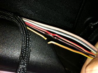

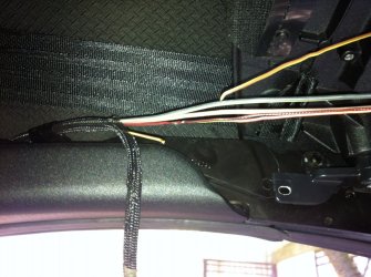

sooo...Fehler gefunden :) :-)
...war tatsächlich ein Kabelbruch, oben im Verdeck über dem Fahrersitz. Kabel geflickt, Verdeck funktioniert und abwarten was als nächstes kaputt geht.&:

Du musst den Innenhimmel lösen, den Gewebeschlauch aufschneiden (an der Stelle merkst du auch eine leichte Verdickung). Die Kabel löten und mit Schrumpfschlauch isolieren.
An die Hallsensoren kommst du, ohne Dachausbau, so gut wie nicht ran.
