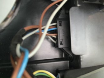

Okay danke bin jetzt soweit das ich dem
Kabelbaum ausbauen muss wie mache ich das am besten? Der ist nur noch bein den Blinkern befestigt und am stecker?
Wie kann ich den lösen wenn ich auf die ösen gehe sind diese bombennfest
Danke habs selber dann auch gesehen nach genauerem hinsehen auf dem bild
Am anfang dacht ich mir geht doch ganz gut aber iwas kommmt sicher noch auf mich zu!!! Der schlimmste teil ist der stecker mit den torx🤮
Das ist ein gefriemel wahnsinn!! Jetzt muss ich nur noch meine scheinis aus dem
