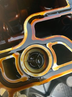

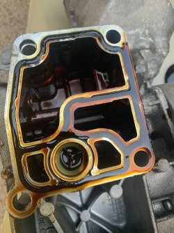

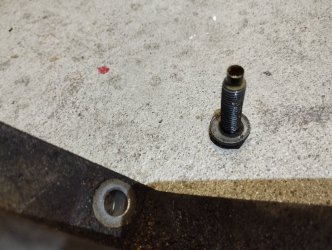

Moin zusammen,
habe den defekten Motorhalter links ausgebaut. Dabei ist mir aufgefallen daß von den vier Schrauben die untere rechte am Ende Ölfeucht ist . Das ist das untere Loch rechts von den drei auf dem Bild.
Am Motorblock links konnte ich keinen Riss feststellen.
Kann jemand von Euch dazu was berichten?

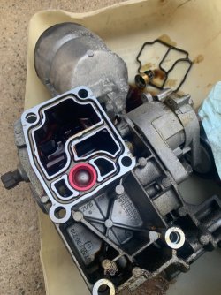

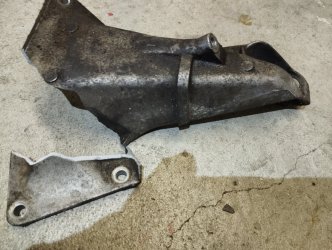

Auf mich wirkt der komplette Halter alles andere als trocken. An der einen Schraube hat sich das Öl vielleicht gesammelt, ich würde der Sache mit einer Dose Bremsenreiniger nachgehen, alles schön entfetten und trocknen, dann fahren und schauen wo sich sich frische Feuchtigkeiten einfinden. Wenn du einen Rat haben möchtest, linke Seite und oberhalb des Halters...prüf mal dein Ölfiltergehäuse. Da wird im Laufe der Zeit die Gummidichtung ziemlich platt. Bei der Aktion kann man gleich das Rückschlagventil tauschen, gegen eines mit einer Kugel, welches sich nicht mehr "verhakt".

Danke für die Info,
das Ölfiltergehäuse ist dicht, letztes Jahr komplett getauscht.

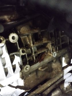

Neuer Halter ist drin
