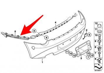

Hallo Leute,
Danke euch!

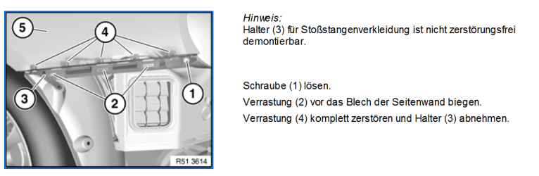

Wenn die das ist, die an dem hinteren Seitenteil eingeklipst ist, wird sich diese nicht zerstörungsfrei entfernen lassen.
So ist es zumindest mal an der Front!
Harryz
Ich kann nur sagen, dass es ganz ganz bescheiden geht und echte Fummelarbeit ist, die einzelnen Nasen da rauszubrechen. Da muss man noch aufpassen, dass man das Blech nicht verbiegt....
Einmal eingeklipst hält die Schiene bzw. die Rastnasen bombenfest.
Hab schon angefangen etwas abzubrechen, aber hab echt angst das Blech zu verbiegen :g
Ich habe gestern die Halterung ausgetauscht gegen eine neue. Die alte herauszukriegen war echt nicht leicht...Auf meinem Bild sieht man die neue Halterung und die alte zerstückelt.
Diese habe ich mit einem Lötkolben vorsichtig zwischen den 5 Befestigungspunkte getrennt und einzeln herausgezogen.
Ich wüßte auch nicht wie man die Halterung zerstörungsfrei ausbauen könnte.
Ich hoffe es hilft.
