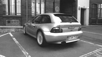

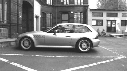

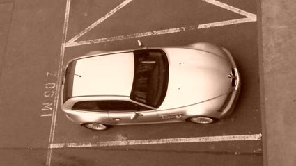

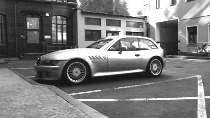

auf der kw seite werden das v2 für 1219 euro angeboten. bei mk hab ich es für 850 euro in der verzinkten ausführung gesehen. sind die beiden vergleichbar? hier ein paar aktuelle bildchen. so geduckt sieht er schon ganz gut aus könnte aber durchaus wieder 2cm nach oben wandern.
ich überlege noch ob es dem wagen stehen würde ihm ein vinyl-dach zu verpassen. so ähnlich wie die volvo bertone coupes oder citroen cx es hatten. würde vielleicht ganz gut zum retro look passen. ich werde das mal photoshoppen.
