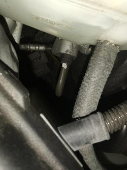

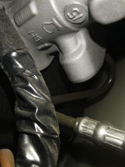

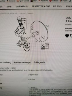

kann mir irgendwer sagen wo ich beim Facelift den bremsdrucksensor finde? Oder besser gesagt die 2? sind die nun im Hydroaggregat verbaut und nicht mehr am HBZ? Ich hätte zwar von Harald ein Foto bekommen, jedoch ist an der Stelle bei mir keiner

Beim Fehler, die SI-Modelle haben andere Hydroaggregate, die nicht baugleich mit der E85 VFL/E46 Technik sind. Da sind die externen Bremsdrucksensoren entfallen:
Damit hat sich das Fehlerbild erledigt und es bleibt nur das komplette Aggregat zu tauschen/reparieren (oder evtl. dem Block mal paar leichte Schläge zu verpassen).
