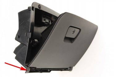

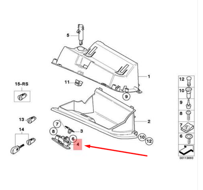

2. hat der Vorbesitzer beim schließen der Handschuhfachklappe die untere linke Halterung abgebrochen. Ich hab schon gegoogelt - es müßte das Teil mit BMW Orig.Nr. 51166961757 sein - aber bevor ich jetzt ca. 280€ für Ersatz ausgebe, gibt es evtl. eine Möglichkeit das Teil zu reparieren bzw. hat noch jmd. von Euch sowas liegen?

da ich froh bin, daß der Deckel (ohne Benutzung des Handschuhfaches) fest sitzt hab ich mal die Bruchstelle anhand eines Produktfotos markiert. Hoffe man erkennt es.

Wenn ich das richtig deute, dann brauchst du nicht den Deckel, sondern den ganzen Einsatz :(

Es ist die Halterung unten links gebrochen. Die Messinghülse ist aus dem Kunststoff gerissen - diese "Kunststoffhülse" in der die Messinghülse steckt, ist mittig gebrochen.
Ich habe die Teile gut gereinigt und großflächig mit Scotch 2-Komponenten Epoxikleber wieder zusammengesetzt. Hält seit gut einem Jahr bombenfest.
Der Vorteil ist, dass die Messinghülse außen eine Art Rändelung hat, wodurch der Kleber einen sehr guten Verbund eingehen kann.
