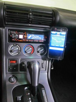

ich benutze einfach ein kenwood kdc bt 44 mit extern mikro funktioniert perfekt, mit der scheiben handy halterung ist es nicht perfekt funktioniert aber auch gut.

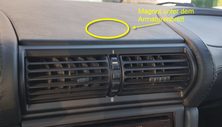

Meine Lösungen kennst ja..Mit einem etwas aufwendigeren Halter geht es auch ohne den Bumerang anzubohren;)

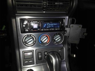

So sieht das dann mit Handy aus:

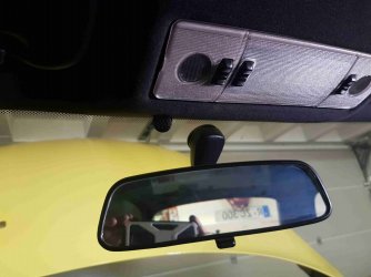

Mikro versteckt sich hier:

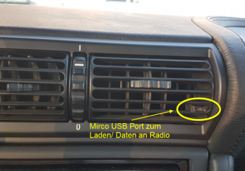

Moin,
da ich letztes Jahr auch etwas gebastelt habe und meine Lösung natürlich 'am besten' finde ;), möchte ich sie kurz vorstellen.
Ich habe ein Pioneer Radio DEH-X9600BT mit zwei rückseitigen USB-Ports und integrierter FSE verbaut. Das Mikrofon ist bei mir ebenfalls über dem Innenspiegel angebracht und funktioniert einwandfrei.

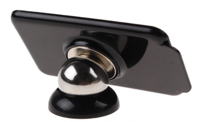

Da ich das Telefon im Sichtfeld aber nicht an der Windschutzscheibe haben wollte (ich hasse die Abdrücke und Schmierereien!), musste etwas anderes her. Ebenso wollte ich alles schnell und rückstandsfrei abnehmen können.
Ich habe dieses System gekauft, welches mit das Telefon per Magnet fixiert. Anstatt es jedoch zu verkleben habe ich es modifiziert :idea2::
Ich hoffe es hilft jemandem
