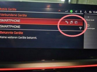

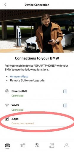

Liebe Leute,
ich habe ein etwas kurioses Problem. Ich habe mein Handy (Android, Samsung Galaxy S24+) mit dem Z4 per Bluetooth verbunden. Soweit sogut. Beim Kopplungsvorgang fragt mich der BMW, ob ich auch mit WLAN verbinden möchte. Gesagt getan.
Nun habe ich das Problem, dass mir unter "Mobile Geräte" das Handy immer doppelt angezeigt wird (siehe Screenshot). Einmal per Bluetooth für Telefonie und Audio. Einmal per WLAN für die Apps. Richtig wäre, dass das Handy nur einmal angezeigt wird.
An sich wäre das nicht weiter wild, aber in der MyBMW App wird - wenn das ganze so "doppelt" verbunden wird - gemeckert, dass keine Verbindung für die Apps bereit steht. Siehe zweiter Screenshot.
Wie sind eure Handy verbunden? Wird es nur ein Mal oder auch doppelt angezeigt? Zeigt euch die BMW App, dass alles richtig verbunden ist?
Handy habe ich schon mehrfach gelöscht / neu gekoppelt. Funktioniert alles nicht.
Grüße
Max

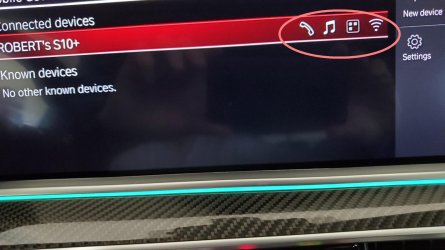

So sollte es eigentlich aussehen (Beispielbild).
Das passiert bei Android manchmal.
Im Fahrzeug: Handy im Fahrzeug löschen, Fahrzeug abschließen und 30 Minuten warten.
Währenddessen Im Handy: Fahrzeug aus WLAN und Bluetooth löschen, dann Handy neustarten.
Dann wieder verbinden und von vorne herein Zugriff auf WLAN erlauben.
So sollte es eigentlich aussehen (Beispielbild). Bei mir wird das Handy aber, wie dargestellt, doppelt angezeigt. Einmal mit "Hörer" und "Musik" Symbol, ein zweites Mal nur mit dem "WLAN" Symbol

Ich hab jetzt alles nochmal gelöscht. Sogar die WLAN / BT Einstellungen am Handy zurückgesetzt und die BMW-App gelöscht / neu installiert. Im Fahrzeug alles gelöscht / resettet.
Also neu verbunden... und leider das selbe Ergebnis wie oben. Zwei Handys werden angezeigt.

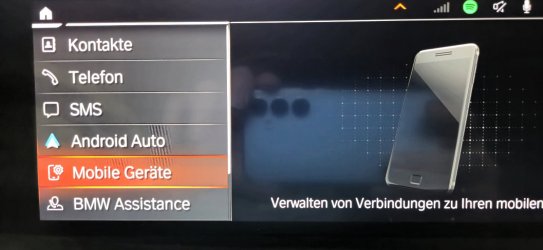

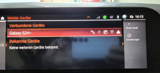

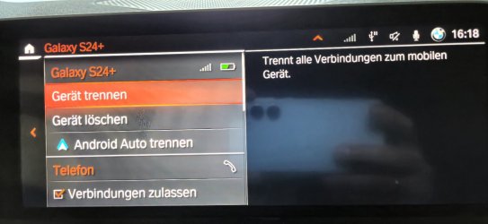

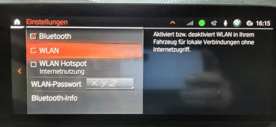

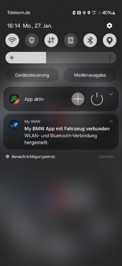

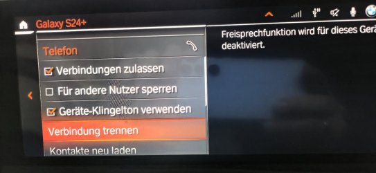

Wenn Wlan (Android Auto) aktiv ist, ist Bluetooth Audio automatisch ausgeschaltet. Im Handy ist Bluetooth und Wlan aktiv und die MyBMW-App ist auch aut. verbunden
Habe mal einige Fotos dazu gemacht:

Nur einmal.
