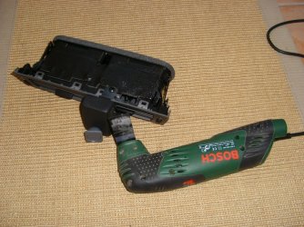

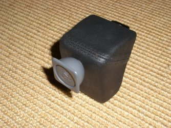

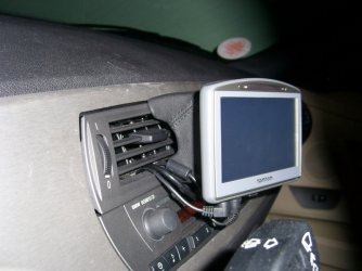

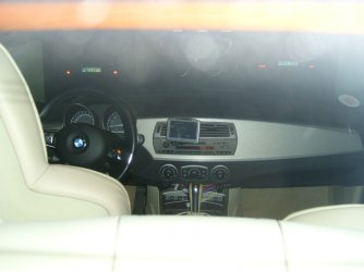

Die Halterung ist nun montiert, und die Leitungen gehen durch einen Schlitz im Lüftungsgitter.
Das TMC-Kabel habe ich nach rechts hinters Handschuhfach verlegt.

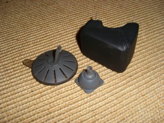

Da ich das schwenkbare Navi erhalten wollte, baute ich den originalen Saugfuß um und schraubte die vordere Hälfte an den Halter.
Soweit passt´s, nur sitzt das Navi ein wenig zu tief. Man sieht das Radiodisplay nicht mehr vollständig... Da muß ich nochmals ran!
