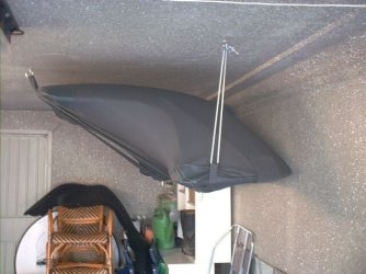

Eine 9€ Lösung zur Lagerung des Tops über dem Z-ti:
3 Fischer Hakendübel und 2m Nylonschnur mit 80kg Tragkraft (verriegelt mit 2 Drahtseilöhsen)

Sieht gut aus, aber bist du sicher das das hällt und dir nicht eines Tages auf den Wagen oder den Kopf knallt?? :#
AW: Hardtop-Halter
Habe so etwa 50 Tops auf Z3 montiert - ich bin mal so dreisst zu behaupten, dass ich die Teile bis in das kleinste Detail kenne. Dehalb auch die Tragseile mit 80kg. Die Haken sind mit 10er Dübel in der Decke. Auch wenn es das Top nicht mehr gibt, hat es einwandfrei 2 Jahre funktioniert und beim Käufer des Wagens funktioniert es auch schon 1,5 Jahre (obwohl das Top zur Zeit montiert ist). Und man kann es alleine aufhängen. Erst vorne die Lasche und dann nacheinander die beiden Seiten. Einwandfrei.....

Wenn du den 'Schlafanzug' für's Hardtop hast, wie auf Modos Bild, kannst du es auch einfach mit einem oder 2 Haken an der oberen Schlaufe senkrecht an z.B. die Garagenwand hängen. (Unterseite vom Hardtop zeigt an die Wand)
Hab ich jetzt auch schon 2 Sommer über gemacht.

Genau wie bei Gixxer sieht es bei mir in der Garage auch aus .
