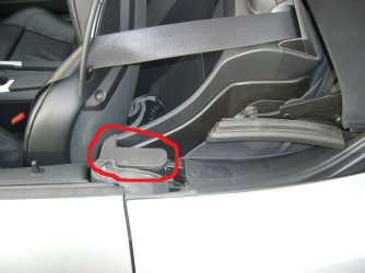

Wenn du das Verdeck öffnest ist vorne eine Gummikappe an der Türseite (wo das Verdeck umlenkt), die kannst du abziehen und falls darunter ein Loch ist und ein Kabel wegläuft, dann hast du die Hardtopvorbereitung.
Wenn ich wieder zu Hause bin mach ich mal ein Foto. (Bei meinem war laut Händler keine verbaut, aber laut Ausdruck vom freundlichen schon, habe dann nachgeguckt und war wirklich da)

So hier mal 2 Fotos.
Das zweite ist von oben hinten fotographiert.
Hoffe es hilft dir.

AW: Hardtop Vorbereitung
Hallo Steffen,
danke für die Fotos, jetzt ist es eindeutig!
Fakt ist, meiner hat keine Hardtopvorbereitung.
Da stellen sich wieder die Fragen:
1. Gibt es eine Hardtopvorbereitung im Zubehör,
2. was kostet diese und
3. wie aufwendig ist es einzubauen!?
Hätte mir das mit dem Hardtop überlegt, aber so ist der Aufwand wahrscheinlich zu groß!
Naja, allein die Teile kosten um die 400 Euro, wenn ich das richtig im Kopf habe, plus Einbaukosten.
hallo habe es letzen september nachrüsten lassen ,mussten nur 2 schaniere getauscht werden kostenpunkt mit einbau ca. 340€
