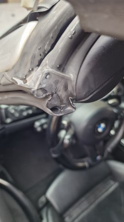

Nach einer Autobahnfahrt habe ich gemerkt, dass es vorne undicht ist, weil es innen ziemlich laut war. ich habe einen Dichtigkeitstest mit Wasser gemacht und es ist wirklich auf beiden Seiten undicht, das Wasser läuft einfach nach links und rechts ins Auto (wo 3 Teile zusammentreffen: Hardtop, A-Säule und Fenster). beim Softtop ist es aber 100% dicht.

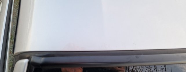

Als provisorische Lösung habe ich jetzt einfach ein selbstklebendes Haustürdichtband genommen und entlang der kompletten Vorderkante des Hardtops geklebt. Dieses Dichtband wird zwischen Kante und Karosseriedichtung geklebt. Es funktioniert auf jeden Fall, es kommt kein Wasser rein, sieht aber nicht schön aus und hält wahrscheinlich nicht lange.

Man sieht den Spalt nicht so gut, aber entlang der ganzen Kante ist ein Spalt von 0,XXmm.

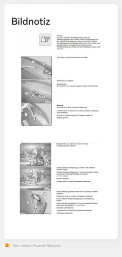

Ich hatte mal folgendes notiert, hoffe es war für den E85
Vorsichtshalber nach Hardtop einstellen googeln
Kurzanleitung:
Die Sache ist relativ einfach wenn der Himmel lose / draußen ist:
1. Muttern vorne für die Haken im Hardtop leicht lösen
2. Schrauben für die Hardtopmontage am hinten body (Bereich C Säule) ebenfalls leicht lösen.
-> Hardtop sollte dann leicht verschiebbar sein.
3. x und y durch vor- und seitwärts ausrichten daß es überall gleichmäßig fluchtet / symmetrisch ist. Position / Linie vorne sollte mit der des softtops übereinstimmen.
4. z / Höhe vorne kann durch die Unterlegscheiben ausgeglichen werden
5. z / Höhe hinten durch den gekonterten große Zapfen/Verstellschraube am hardtoppendant.
Dann gefühlvoll die Muttern (vorne bei den Haken beginnend) und Schrauben wieder anziehen ohne die eingestellte Position des hardtops zu ruinieren (geht mit komplett demontieren Himel besser als durch die Lücken eines partiell entfernten besser).

Was ich aber nicht so ganz verstehe, auch wenn der Rand undicht ist, sollte das Wasser doch so abfließen, dass es nicht ins Innere gelangt. Siehe Abbildung.
Hardtop kann ich sonst nicht zu sagen. Aber wenn der Anpressdruck Gummi auf Gummi nicht passt, dann läuft es halt ins Innere

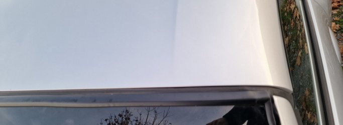

Ich habe am Wochenende nochmal genauer hingeschaut und 2 dinge festgestellt.
Die Gummidichtung vorne ist stark verformt (Bild 1) und ich wollte sie nicht weiter verformen. immerhin dichtet dieses Gummi Softtop sehr gut ab. deshalb habe ich die Unterlegscheiben nicht entfernt. Ich habe das Hardtop nach dieser Anleitungen (PDFs) neu eingestellt und zusätzlich noch ein selbstklebendes Gummiband vorne aufgeklebt (Bild 2).

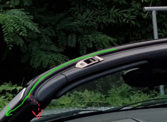

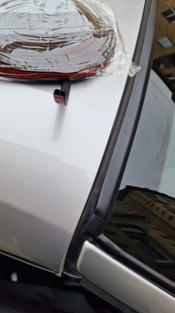

Außerdem habe ich jeweils 2 Wasserabläufe an den A-Säulen gereinigt. So wie ich es verstanden habe muss die Dichtung nicht 100% dicht sein, aber die Wassermenge darf die Kapazität der Hauptabläufe (Bild 3) nicht überschreiten. Wenn das passiert läuft das Wasser dann links und rechts drüber und läuft in kleinere Abläufe (Bild 4). Dieser letzte Ablauf ist aber nur für ein paar tropfen gedacht.

Im Moment ist bei mir alles dicht und es gibt keine Windgeräusche mehr. Ich schaue noch, ob die geklebte Dichtung hält. Sie muss nur einen Winter halten, dann kann ich jeden Winter eine neue Dichtung kleben.
