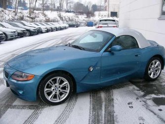

Hi grüßt euch ich habe mir heute einen schönen maledievenblauen Z4 zugelegt absolut geil das teil! Habe ein Hardtop dabei und wollte fragen ob einer von euch mir mit einer Bedienungsanleitung weiterhelfen kann ??

Fotos folgen, sieht toll aus die kombination zwischen maledivenblau und dem silbernen Hardtop!

Sorry, aber die Kombi erinnert mich irgendwie an einen Schlumpf :X
Da würde ich noch ein paar Euro für eine Lackierung investieren.
AW: Hardtop z4
Stimmt der Rest müsste auch silber sein:X :s
Ne ich würde es auch lackieren lassen im Sommer.......

Das HT sollte aber umlackiert werden...

Kann mich auch nur anschließen, die Kombi Maledivblau und Silber gefällt mir gar nicht, aber ist wie immer Geschmacksache.

wunderschönes Auto :M :t :t ... die Kombination blau/silber sieht irgendwie witzig aus ... :M :w
wenn es Dir gefällt, laß es einfach so ...

Anbei mal eine andere Farbkombi - da allerdings noch ohne Aero-Paket
