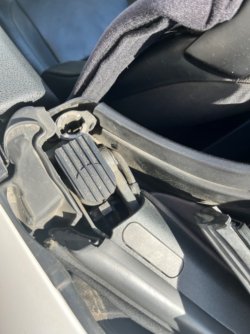

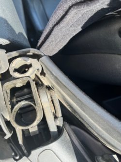

Ist das eine Hardtopvorbereitung? Für was ist das Tekl unter der Abdeckung?
Ja, Hardtopaufname
Deckel ist ein Schutzdeckel, da daruner die Mechanik fürs Dach auf zu ist und sich da Teil bewegen. Wenn da was reinfällt, wird das gnadenlos zermalmt.
Daher Deckel wieder drauf.
Auch ist normalerweise über der Hardtopaufnahme eine Abdeckung drauf.
Danke schön, die andere Abdeckung wurde nur zwecks Photos abgemacht. Schönen Sonntag
