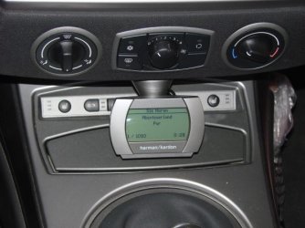

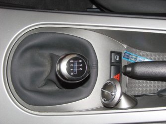

hier die versprochenen Bilder. Das auf einem der Fotos zu erkennende Kabel wird noch unter der kleinen Abdeckung verschwinden.
Die Elektronikbox ist in Schaumgummi gewickelt hinter der Klappe über dem Aschenbecher versteckt. Der Bedienungssatellit ist geklebt, hält aber bis jetzt bombenfest. Das Display ist mit 2 kleinen Schrauben befestigt. Da die E-Box noch einen Aux-Eingang zur Verfügung stellt, der im Menü auf automatische Signalerkennung gestellt werden kann, ist hier der Anschluss einer weiteren NF-Quelle möglich (z.B. CD-Player). Diesen Anschluss habe ich in die kleine Box hinter der Handbremse verlegt.
Ein angeschlossener IPOD wird geladen und pass gut in die Halterung in der Klappe. Das vorhandene Klettband muss ich noch verlängern. So jetzt die Bilder.
Bis dann
Rainer

Was zeigt denn das Radio an während der Drive+Play angeschlossen ist ? Wird ja über die Antenne angeschlossen, richtig ? Woher hast du Zündung + - genommen ?
AW: Harman Drive&Play - IPOD Integration
Das Radio zeigt nur Aux an, da es über diesen Eingang versorgt wird. Eine FM-Modulatorschaltung, also Empfang über Antenne-Radio, ist zwar auch im Harman eingebaut, aber diese habe ich nicht genutzt. Der Anschluss über Aux-In zum Radio ist mit Sicherheit die bessere Lösung.
Angeschlossen habe ich es mit an die Radio-Stromversorgung, d.h. Radio aus -> Harman 10 Sek. später auch aus. Radio wird also als Steuereingang fürs Harman genutzt. Ich habe übrigens mal den Stromverbrauch gemessen, geht gegen null, also im Normalfall unbedenklich, obwohl direkt an Dauerplus (lt. Schaltplan) angeschlossen.
