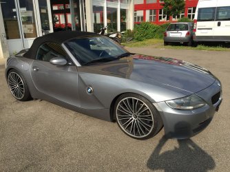

BMW Z4 e85 roadster 2,5i

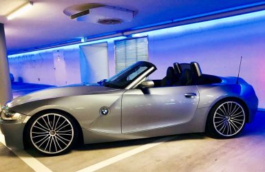

Seit etwas mehr als einem Monat fahre ich als Zweitwagen einen Z4 2.5 Roadster von 2006. 88.000 km Laufleistung soweit. Trotz "nur" ca. 180 ps bin ich vom fahrverhalten begeistert und der reihen-sechser von BMW ist natürlich sowieso "lecker" :thumbsup:
Beim Probefahrt (hab's von einem Privatperson gekauft) habe ich versucht auf wesentliche sachen zu achten soweit meine technische Kenntnisse reichen. Und weil er frisch ab MFK (TÜV in DE?) soll er technisch im grossem und ganzem in Ordnung sein, bremsen, fahrwerk etc.
Aber jetzt zum Thema-Frage:
Mir ist dann aber einen härter "Knacks" (ja geräusche sind schwierig zu erklären) im/unterm armaturenbrett aufgefallen. Vor allem beim nicht gerade fahren über tiefere löchern oder über einen rand, auch beim parken/rangieren.
Ich hab das besprochen und der vorherige Besitzer meinte dass es wegen der tieferlegung ist (H&R, minus 30mm, 19 Zoll 35er reifen). Weil der wagen mir weiter sehr gefallen hat und technisch in Ordnung war habe ich es halt als kleiner Nebeneffekt hingenommen. Nach 1.5 Monate fahren möchte ich aber schauen ob ich es beheben kann weil es doch ziemlich stark zu spüren ist.
Weiss jemand hier ob dieser "Knack" ein bekanntes Phänomen beim Z4 ist bei Fahrwerksänderungen? Es tönt alsob es tief vom Armaturenbrett oder zwischen Armaturenbrett und Mittelkonsole kommt...
Dachte vielleicht verursacht von Heizungs-/Klimaelementen oder ähnliches die dort drin verbaut sind.
Ich hab schon zum Thema gesucht aber nichts spezifisch gefunden.
Ich kann auch versuchen um das Fahrwerk weniger straff/hart auszulegen, also vom tieferlegung wieder zum original umzubauen oder ein besseres einstellbares Fahrwerk zu verbauen samt weniger grösse felgen etc. aber kann dann vorher auch nicht sagen ob es samt mehr Komfort auch die geräusche wegnimmt.
Aber danke im voraus für eventuelle feedbacks und infos!
Grüesse uus de schwiiz :) :-)

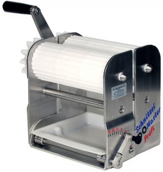

Jetzt habe ich Hunger- leckere Frikandel speciaal und holländische Pommes.....ihr dürft mit dem Schnitzelmaker spielen. :d
Hört ihr wohl auf damit. :d Ich bekomme das hier nirgends, ich muss dafür rüber fahren- Samstag. :sneaky:
