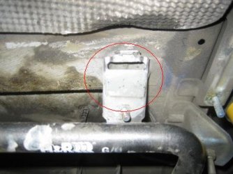

Nur aufpassen. Die hintere Aufnahme reißt bei der Einstellung "hart" mit der Zeit aus. Bei mir war die rechte Seite nach 1300 km ausgerissen. Am besten gleich verstärken.

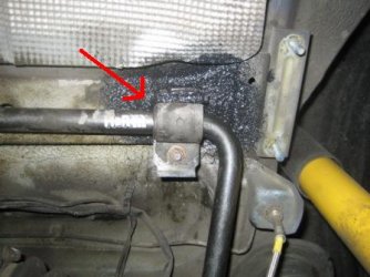

Kann ich dir nicht sagen.
Habe einmal ein Foto angehängt - du kannst ja einmal vergleichen.
Es war die Lasche in die die Halteschelle des Stabis eingehängt wird aufgebogen. Wir haben dann einen Stahlstreifen über die Lasche geschweist.
Ich wollte auch nicht glauben, daß die Aufnahme ausreißt. Bei mir ist es ca. 1500 km nachdem ich auf hart gestellt habe ausgerissen.

@baron-tigger
Danke für die Fotos:t
Werde dann mal heute Mittag nachschauen wie es bei mir so aussieht.
