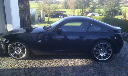

Ich fahre die ab und an mal auf meinem Z4 M QP und da passen die (natürlich); auf dem AG-Zetti werden die aus meiner Sicht nicht passen. Übrigens haben wir noch einen Satz Felgen M67 in 19" am Lager ;--)

Das sind 19"

Das sind die 19er. Hinten standen die mit Original - Sturz um ca. 1cm über die Kotflügel...
Mit max Sturz hinten wärs immer noch eng. Habe mit der 313 und 10mm Distanzen an der HA 9x19 ET29 gehabt, die M67 haben 9,5x19 ET 27 an der HA, also nochmal breiter... Denke nicht, dass das geht... Gibt auch viele Beispiele hier im Forum die die M67 oder CSL Felgen fahren aufm AG und da passt es bei 98% nicht oder nur mit Bearbeitung.
