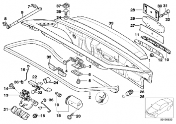

Welches teil sieht den dem Bleigewicht ähnlich?

Danke für das Bild! So ganz spontan würde ich mal sagen der obere Teil von Nummer 22 kommt dem am nächsten.
Was ist das denn?
